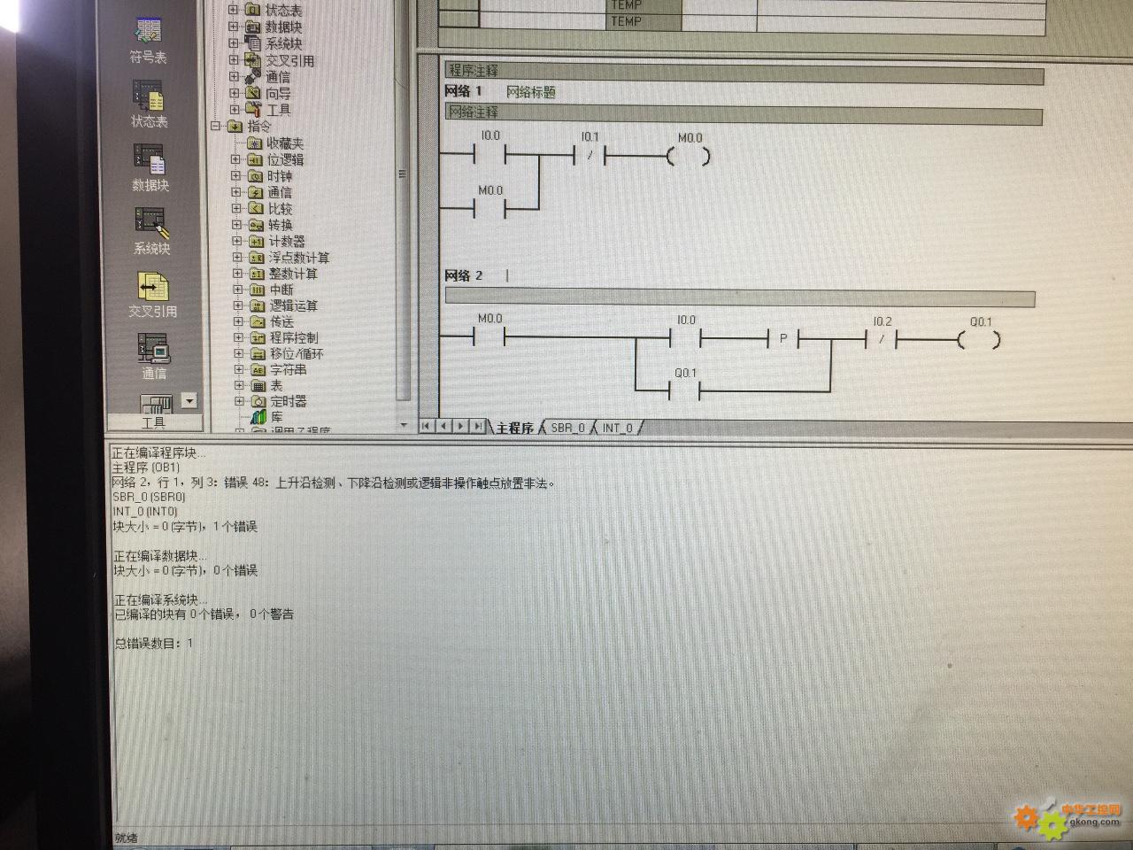

大神帮我分析分析这个程序什么原因,就简单的两步

我这样写上升沿为什么会报错

发表于:2019/8/14 8:53:21
不是提示你了,上升沿位置不对

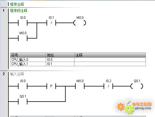

发表于:2019/8/14 9:19:45
s7-200,上升沿或者下降沿符号前面不允许有分支汇合到一个结果
有分支的话;各分支不能重合

发表于:2019/8/14 9:57:58
977998309
在
2019/8/14 9:19:45
有分支的话;各分支不能重合
[此贴子已经被作者于2019/8/14 9:24:46编辑过]
谢谢了明白了
