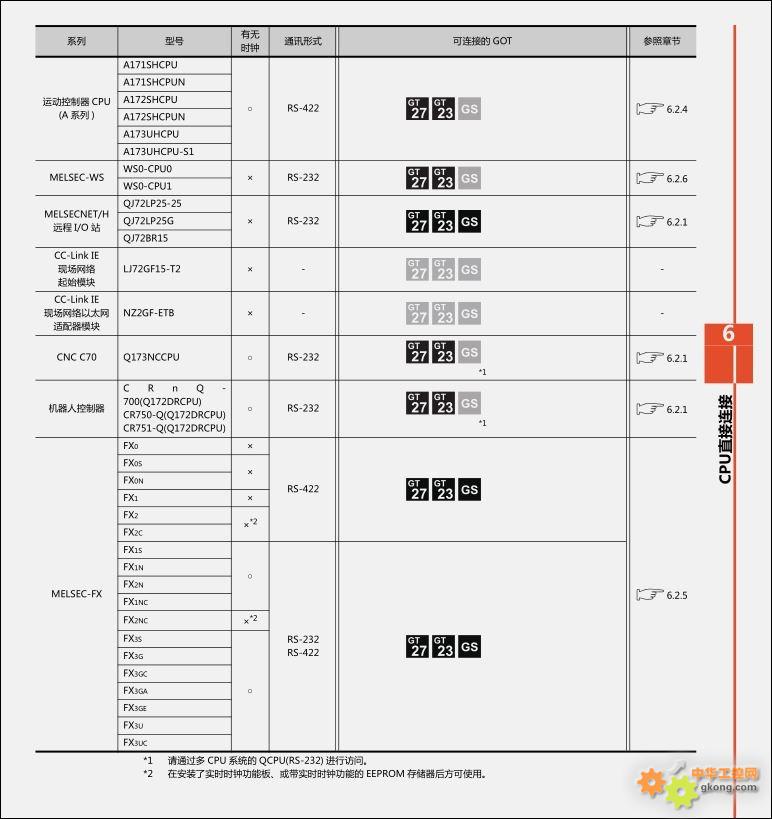

FX3U连接GT2310触摸屏,距离120米
本来以为很简单,买了模块FX3U485-BD,后来发现不支持485通信,
准备再买个232或者422的扩展模块接在PLC上,反正都要转成485,正在犹豫买哪种?
我感觉两边422转成485可能会效果好的,但网上介绍的都是232转的,我弄不清区别

GT2310和FX3U-485BD走RS485可以直接通信啊,为什么还要加转换器
MU0540
文章数:9
历史总积分:50
注册时间:2019/7/13
发表于:2019/8/8 16:59:53
手册上面没有支持485的连接,485是连接变频器的

422-485,不一定非得用转换器,你可以试试把发送和接收的两对线给并联上。差不多有一半的情况下是可以的。硬件上这样没问题,但软件上不一定都能用。因为自己发射的数据、自己也能收到,就看程序上怎么处理的了。

个人觉得也可以尝试一下422,和485的区别就是是否是全双工,可能什么设备都不需要就能连上。422本身也直接远距离。
