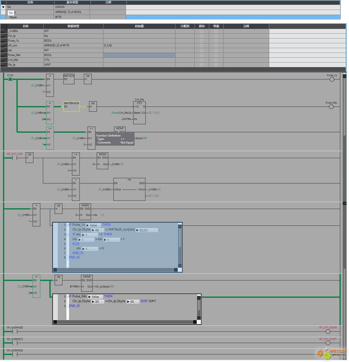

题目是:3个灯泡,一个按钮,按第一下时,三个灯泡依次循环亮灭,间隔1s,按第二下时,3个灯闪烁,闪烁周期0.4秒。按第3下时,3个灯全灭。这里第一下时是用定时脉冲1秒1次,然后循环右移还是直接用延时?第二下是断电延时是吗?第3下怎么搞。如果有大捞愿意提供梯形图就更好了。

建议楼主使用计数器+定时器来实现功能

计数 1 2 3实现不同的动作

计数加延时可以做,闪烁可以用计时加交替指令,第3下全复位就行。

用计数器,
计数器值=1,执行程序1
计数器值=2,执行程序2
计数器值=3,复位计数器

仅供参考,离线模拟没有任何问题。
CPU是OMRON NJ的,编程软件是Sysmac Studio,最新版的。但编程思路是一样的,其他品牌也可。
图中遮挡处是将0赋值给变量,截图麻烦,就这样了。
