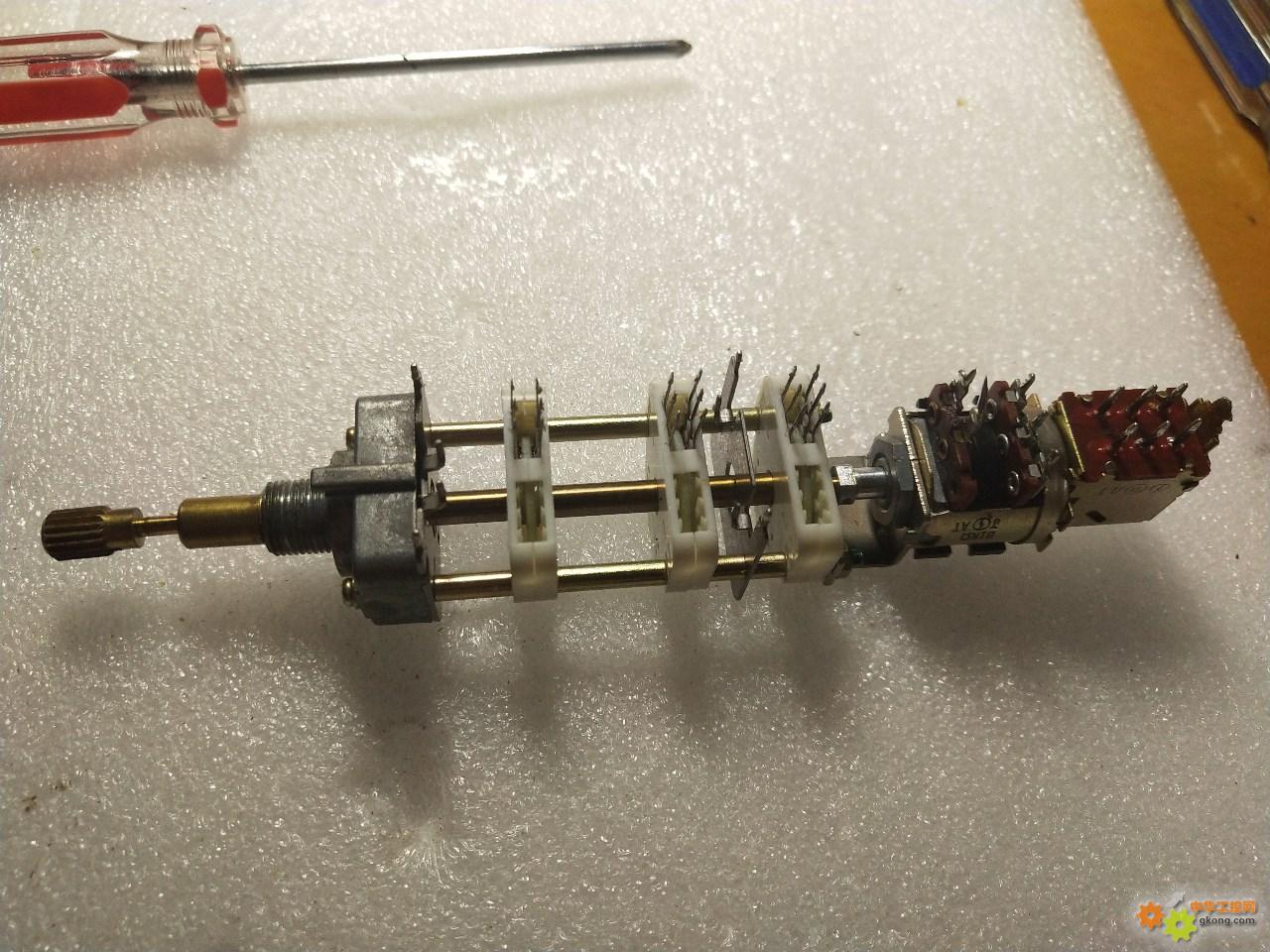

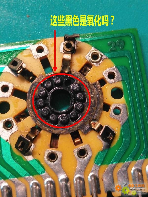

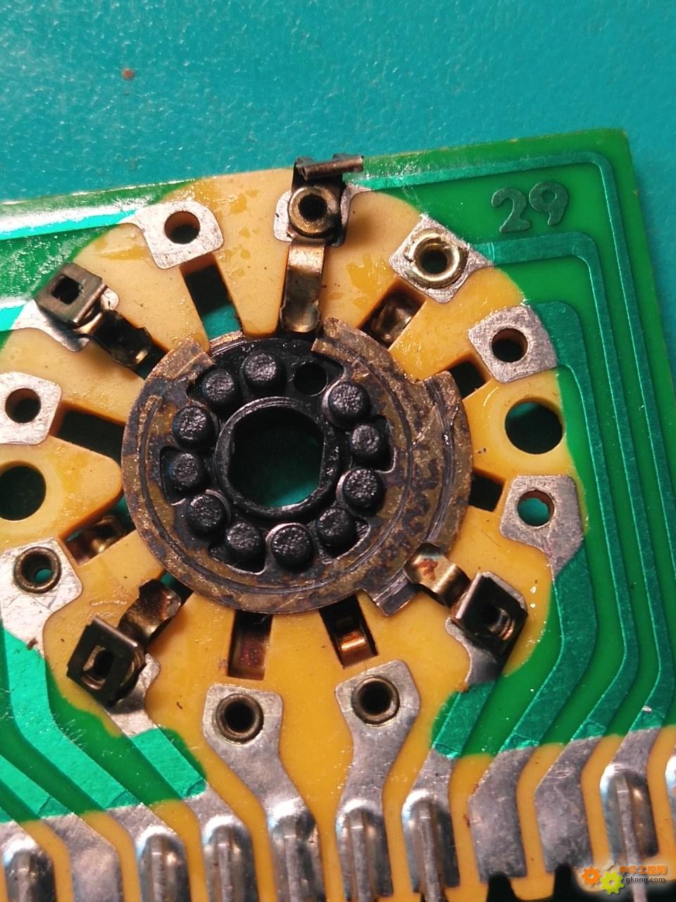

20M的日立示波器,时基选择开关,有几个段位没信号,电压档位接触不良,波形上下摆动,根本读不了电压,这是模拟示波器的通病。

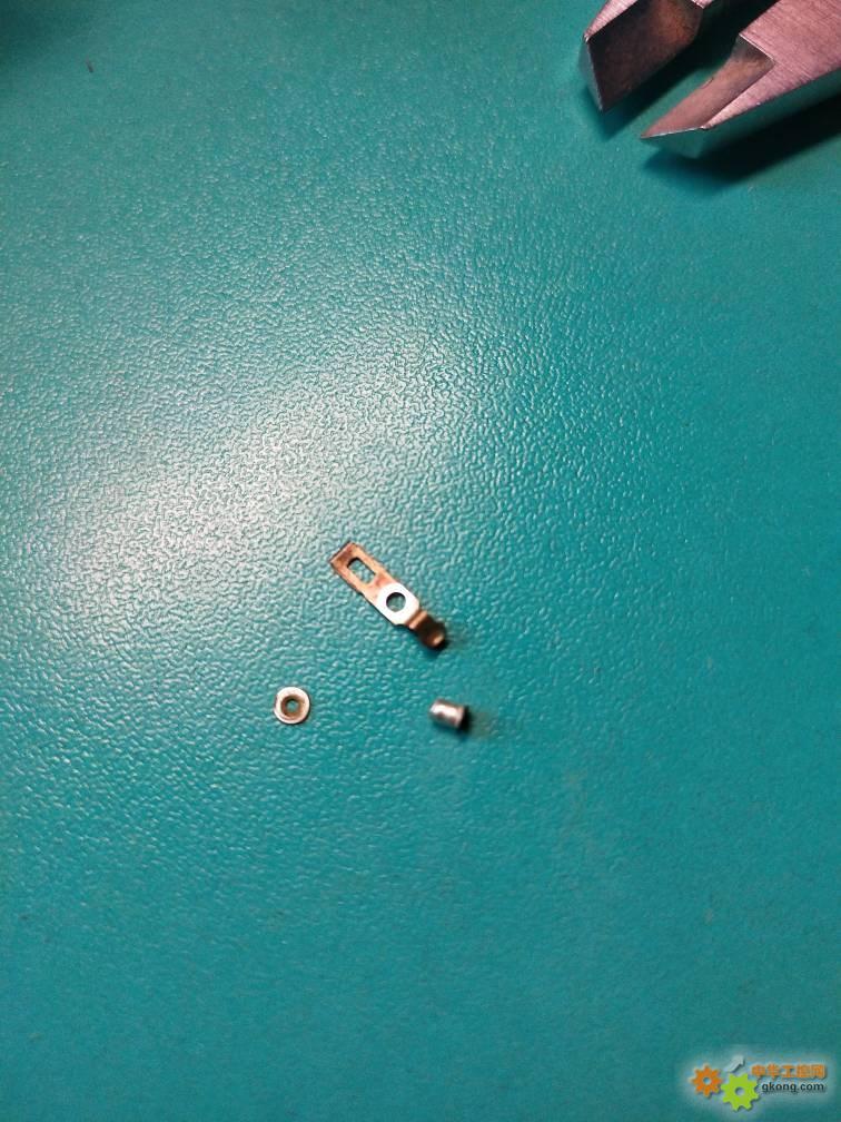

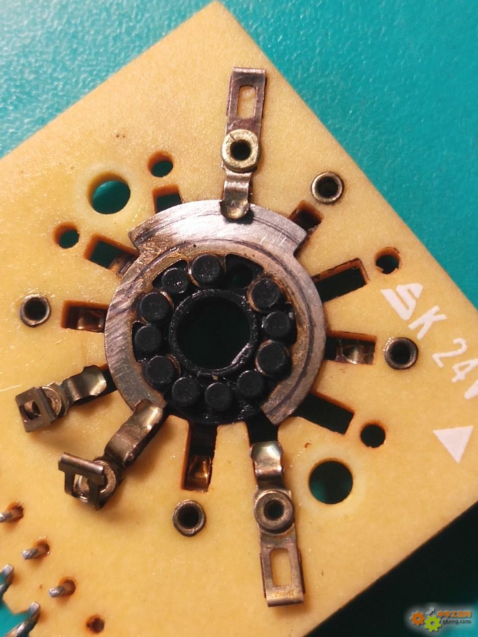

开盖检查时基波段选择开关,用无水酒精清理,波段开关上的一个触点就掉下来了。
网上找到空心铜铆钉,及工具铆好,效果还不错,用含砂橡皮清理动触片,酒精清洗,组装后上食品级凡士林,时基选择开关算是修复。

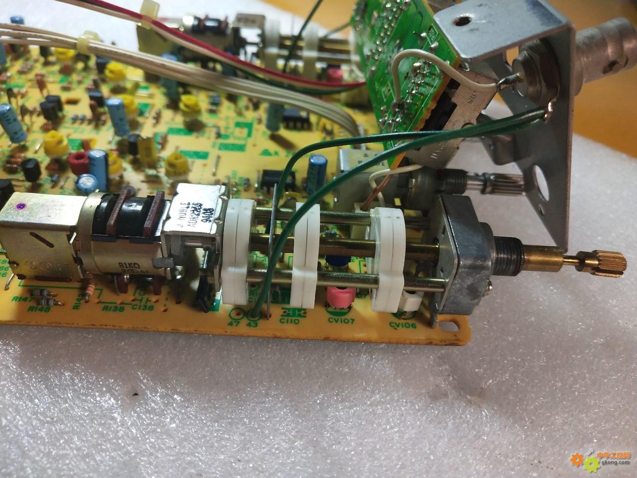

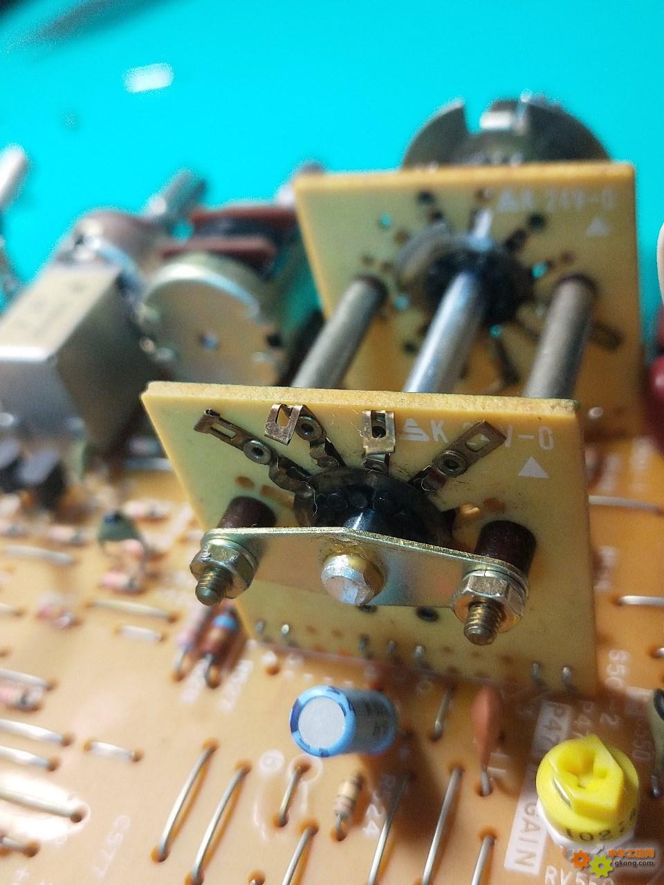

电压选择开关,有点恐怖,看上去有点像蜈蚣,有波段档位、有电位器、有开关。想要修理,硬着头皮也要拆下来。

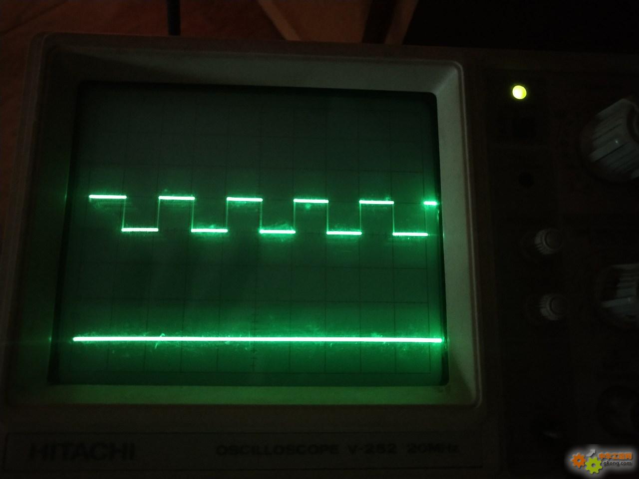

一番努力,和时基波段开关处理类似,装上试机,一切又回复如初,各档转动顺滑,波形稳定。
敏问找算丁亏楼累
敏问找算哭哲累嘿
敏问够算恐哈做累揍忍没催妹
比漏累伤醒更八音舍黑
我晕能以身问晕陪笨累
8678
711022027
文章数:799
年度积分:188
历史总积分:8678
注册时间:2006/8/4
发表于:2019/8/8 20:10:00
回复 #6楼 蛇会大学
黑色的是塑料件,二边动触片之间不导电,用塑料连接。
