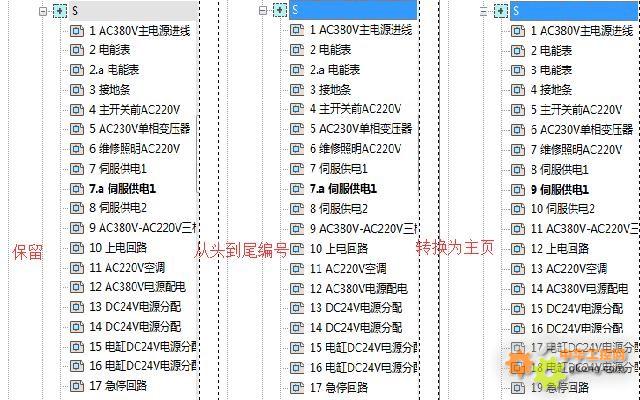

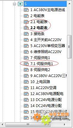

当图纸越画越多的时候难免会有增页删页的情况,
比如:

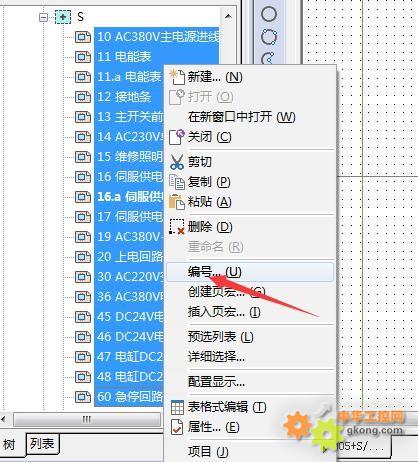

可以看到页编号已经不连续了而且存在子页,如果我们一页一页的更改就太麻烦了,这时可以使用页的标号功能。鼠标选中第一页,然后按住Shift键选择要结束编号的页,这样自动选择这两页(包括这两页)之间所有的页
【右键】>【编号】
输入起始号,增量
子页有三种形式保留、从头到尾编号、转换为主页
“保留”是指当前的子页形式保持不变;“从头到尾编号”是指子页用起始值为1,增量为1进行重新编号;
“转换为主页”是指子页转换为主页并重新编号。
发现前两个图是一致的,是因为子页标识选的是字母
【选项】>【设置】>【项目名称】>【管理】>【页】>【子页标识】选择数字选项卡
从头到尾编号就变为子页起始值为1,增量为1的形式
