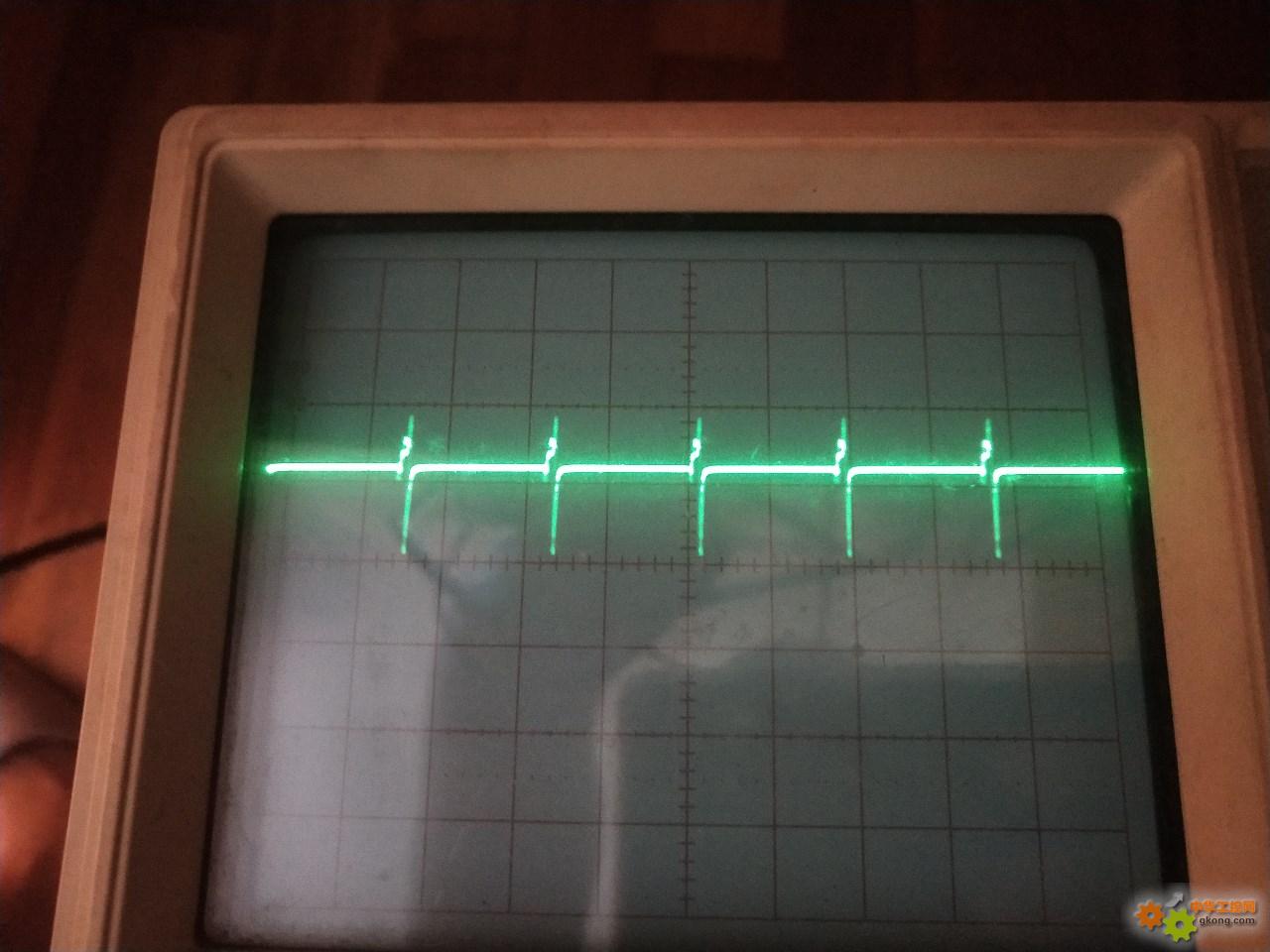

分析还是电源检修不彻底,上示波器,TL494芯片8脚11脚正常波形。
变压器中心抽头,R35一脚上测的正常波形,原故障波形没拍。
发现波形异常后,拆下Q3/Q4/ZD2/ZD3检查,发现ZD3正反阻值一样。换33V稳压管后正常。开关电源至此才真的修复。

借用网友图片,故障时变压器中心抽头处波形,与这个差不多。
