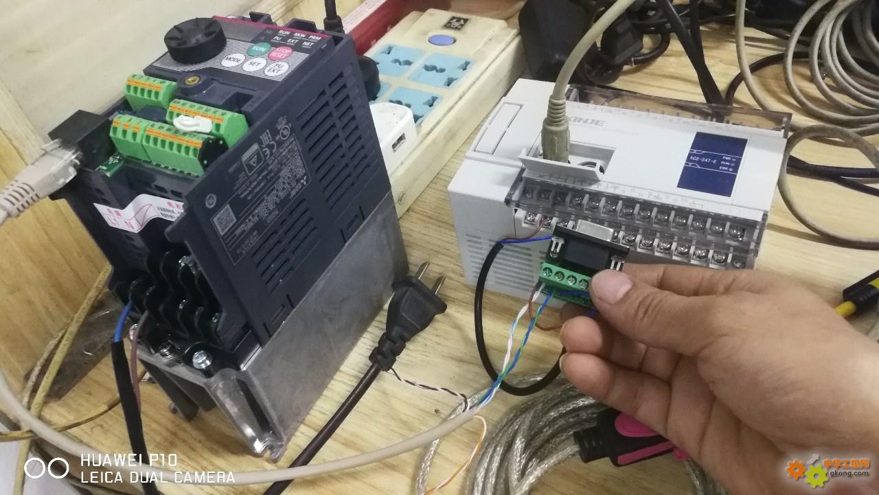

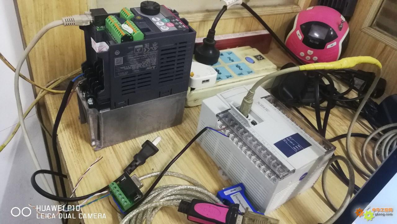

 工程是通过信捷XC2系列PLC和三菱FR-D720变频器通过RS485通信,PLC控制变频器的启动和监视有关电流信息。
图片部分的程序是我准备向变频器写数据用的,但没有成功,不知道是不是这样操作的,望有类似经验的指点下。

1、变频器通信参数如何设置的?
2、通信线如何接的?
3、现在信捷PLC做主站,那么就跟“软元件编号和Modbus地址对应表”无关!
4、在变频器通信设定正确的情况下、接线OK的情况下,先用第三方工具把变频器调试成功,而后再编写PLC程序也未尝不可!

以下是引用guanyumou2019/7/9 23:47:31的发言:
1、变频器通信参数如何设置的?
 变频器设置为站号2
           波特率:19200BPS
           校验位:E 偶校验  1个停止位  信捷选端口2
2、通信线如何接的?
  通过RS485和变频器相连 信捷选通信口2(通信参数为默认)
  接线采用2线制(如图)和信捷RS485的A+ A-对应相接
  就是可以理解成向寄存器地址写入或读取数据就行,是吗?只是地址要换成变频器的Modbus通信地址这样理解对吗?
简单讲就是先用这三方软件把需要的地址和参数确认好后,直接用PLC的读取 写入指令来实现,是这样理解码?

按YXBK 版主的说明书,其实你可以先用带modbus RTU的串口助手先读取变频器;等电脑能读取数据再用PLC读;
1:变频器先设定:
117=1
118=192
120=0
122=2
549=1
2:电脑串口助手:设定19200.8.1.N;
读取地址:40201地址起5个地址数据(4标识可读取的4X地址,201需要转为16进制地址;)
发送指令:01 03 00 C9 00 05 CRC1 CR12(串口助手自动生成);
有返回数据按图中说明书的方便把数据转为 10进制即可;

发表于:2019/7/12 18:32:38
以成功解决问题了,谢谢各位的支持
