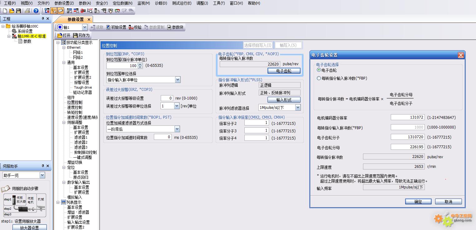

我已经在软件里面将伺服的电子齿轮比设置好了,但是不知道在PP模式下,我所要定位的地址值是不是脉冲数,速度单位是不是Pluse/s;
而且在PP和PV模式下,速度单位有什么异同?  我现在看说明书上,PP模式下指令速度的单位是r/min,PV模式下速度单位是0.01r/min;现在不知道怎样将速度转为MM/S写进程序,求各位大神帮忙解决一下;

默认的设置是发一个脉冲走电机编码器的一个单位。
要换算在PLC计算吧。

问三菱客服,说的和手册一样,PP模式速度单位r/min,PV模式速度单位0.01r/min;JOG只有用PV模式,定位用PP模式,PP模式下定位是按电子齿轮比设置,写入的是脉冲个数,这和常用的脉冲控制一样; 只是速度是r/min这样的了,不是PLUSE/S这种的了,感觉很别扭; 而且JOG和定位模式下,单位比例又不一样,感觉很麻烦。 现在就重新加了JOG和定位模式的速度换算
