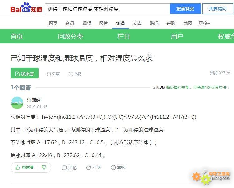

用PLC测得干球和湿球温度,求相对湿度,谁有公式,精度要求不高, 只想用公式,不想用查表方法

以下是引用4045132012019/6/14 13:16:47的发言:
我是搬运工。

表情让我冷汗淋漓的公式,高中学的数学,全部还老师了?这公式居然我不会算

回复 #1楼 cvlsam
感谢回复,
这公式太复杂了

=(POWER(10,(10.286*B11+661.13)/(237.3+B11))*0.001-0.07947*(B2-B11))*100/(POWER(10,(10.286*B2+661.13)/(237.3+B2))*0.001)
以上是execl中的公式,B2是干球温度,B11是湿球温度。以下是可以在类似python中运行的代码。
print(((10**((10.286*B11+661.13)/(237.3+B11))*0.001-0.07947*(B2-B11))*100/(10**((10.286*B2+661.13)/(237.3+B2))*0.001)))
