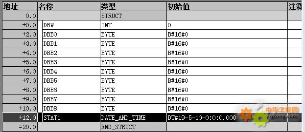

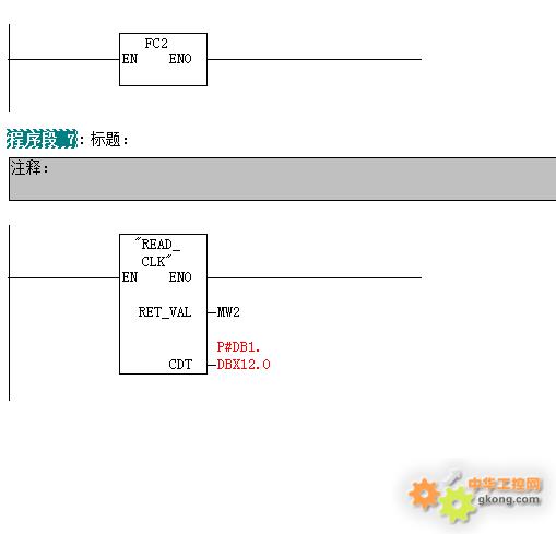

我在共享数据块DB1中申明了数据类型,但在OB1块中填写指针地址报错,不知道问题出在什么地方。

直接写db1.stat1试试,可能你写得有问题.

那个fb块的fcdt数据类型不是指针吧,我记得fb块输出是不能定义为指针的吧

我已经试过的,能用.图就不贴了.

谢谢1楼和2楼的回复,我安照1楼的方法试了,可行,谢谢指导!

是db1.stat1还是p#db1.dbx0.0没有加p#的话不是指针地址吧那用db1.stat2和db1.dbd12是一样的吧

直接写db1.stat1,自己会列出地址p#db1.dbx12.0.也许它自动完成的吧,实际当然是指针.

DB1.STAT1
CDT数据类型为DT,因此Pointer并不被支持,同样,ANY参数也不会被支持。
DB1.STAT1和DB1.DBD10不同,STAT1是一个DT数据,它占用8个字节,而DBD10只能访问到4个字节。
Good Luck~
