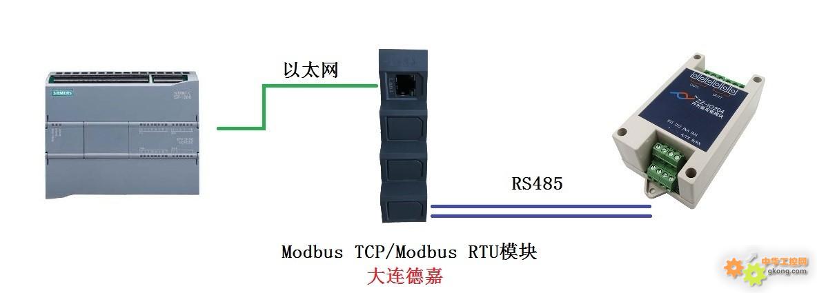

小例子又来了,这回我们来连接西门子的S7-1200,1200自带modbus tcp协议,直接在程序中添加指令即可
所用设备如下:
1、Modbus TCP/Modbus RTU模块 (含税价格¥168)
2、济南智泽4入2出的开关量模块
3、西门子S7-1200 一台
硬件连接图示如下:
参数设置如下:
1、济南智泽4入2出的开关量模块默认的通讯参数为:9600,n,8,1,这里我就不做修改了,因为很多厂家的产品也都是这个默认参数
2、Modbus TCP/Modbus RTU模块参数设置如下图:

3、S7-1200程序如下图:
这里我使用了M0.7做0.5HZ的脉冲信号来翻转,程序比较简单。
此时小模块指示灯亮起,然后熄灭……在亮起,在熄灭……(反复循环)
