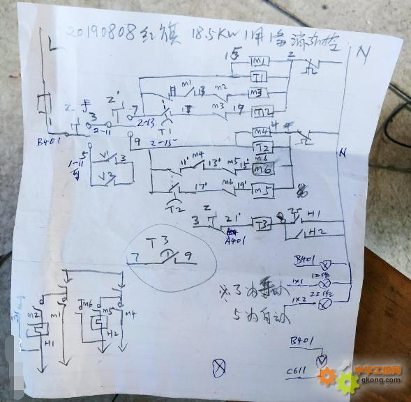

大家看看这样布件有问题吗?

要多方面考虑。大柜是18.5kw星角启动消防一用一备控制。看一下接触器够用吗?我策划的。
CJX2/4011/CJX2/3210 正在装配中,,,,,,,

这种接线很考验接线员的水平的,不装电流互感器的么

线路有点乱,接线没处理好。可以多加一个线槽的。

如果我自己干活,我可能会选择把接触器排在一起,出线端子排在一起,微断靠近继电器而不是接触器。

双泵自动切换比较有特点。

柜子太小了,应该先把图画好再接线!

用整块底板再加线槽就不会显得乱了

自己配线就随便画个图得了,给别人设计的都CAD了

你好,,,能看出来是如何完成一用一备,故障时是如何轮换的吗?

不太整齐。安排的可以调整理顺些。
