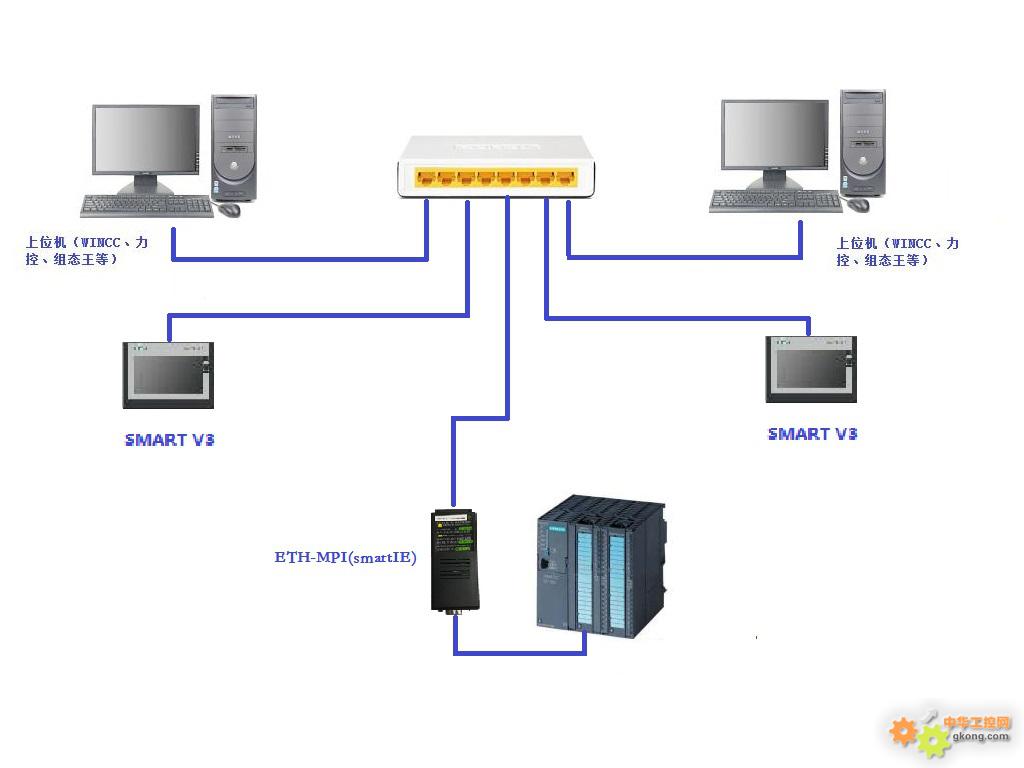

       大连德嘉s7-300以太网模块型号为ETH-MPI(smartIE),其可以通过MPI口转换为网口来进行以太网通讯,它可以连接4台上位机(PC或smart触摸屏),连接STEP7编程,连接组态王、力控等组态软件,并且可以直连wincc。
举个例子通过交换机将ETH-MPI(smartIE)连接两个smart line触摸屏,连接两台PC,可用STEP7编程上下载程序,可直连WinCC,连接组态王,力控等组态软件。
注意:这个模块连编程软件SREP7在XP系统和WIN7 32位是有驱动的,驱动可在官网下载中心下载,WIN7 64位是不需要驱动的。

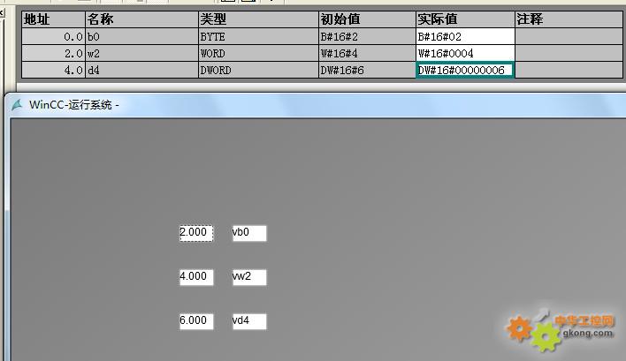

与WinCC连接时选择SIMATIC S7 Protocol Suite 下的TCP/IP协议,在这里建立一个连接,连接参数里的IP地址要填ETH-MPI(smartIE)的默认IP地址192.168.1.10,(IE浏览器地址栏输入192.168.1.222可查看或更改)。
下面的与wincc通讯的简单例子,供参考
可见在wincc运行画面里可监控到s7-300的数据。
