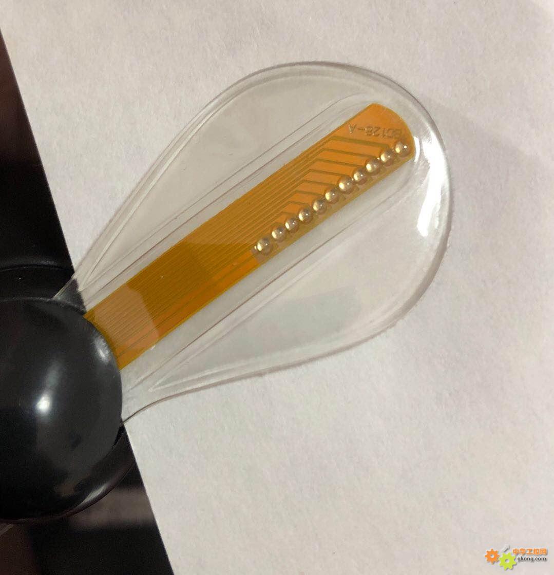

今天收到的礼物,这的原理是什么呢

视觉暂留吧,具体怎么实现的,期待大神讲解

控制好转速及对应的指示灯输出,利用视觉暂留来实现;

玩单片机的会这个,我当时没继续学了

使用单片机电路动态扫描。大致原理就是把汉字或字符通过字模软件逐列取模,以时间间隔逐列顺序的显示在旋转的led上。就会出现汉字或字符效果。
