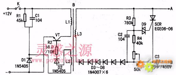

这个电路图高压部分感觉不对

图在论坛上看到的,说是电虾机 感觉电路图高压部分不对,大神们给看看到底对不对?

怎么不对呢?
应该没问题吧.后面的电容耐压不知行不.

发表于:2019/1/10 18:33:50
pqsh
在
2019/1/10 16:45:11
怎么不对呢?
应该没问题吧.后面的电容耐压不知行不.
可控硅导通 相当于L3短接(L3经SCR,D3~D8短接)

发表于:2019/1/10 19:02:03
没问题

发表于:2019/1/10 19:18:50
海边渔翁
在
2019/1/10 19:02:03
没问题
肯定没问题吗?,你有没有做过这个。

发表于:2019/1/10 20:21:22
这东西,江河,湖泊严令禁止使用的。

发表于:2019/1/10 21:28:20
1531214350
在
2019/1/10 20:21:22
这东西,江河,湖泊严令禁止使用的。
这不是没有做吗,要是做了 就知道电路图正确与否了。

发表于:2019/1/10 21:44:44
单管逆变啊

发表于:2019/1/11 8:17:17
goldage
在
2019/1/10 21:44:44
单管逆变啊
大师图对不对呀?

发表于:2019/1/11 11:09:27
12V 充电 充满电K吸合吗!
