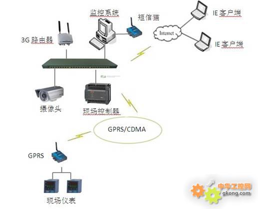

1.系统结构
  采用GPRS通讯方式,将水池液位采集到监控系统。监控系统采用3G网络,控制系统采用西门子200 PLC,视频采用网络摄像头,监控系统提供WEB发布功能,管理人员可以通过IE监控现场情况。系统结构图如下:
以太网通讯。
2.2蓄水池
  将GPRS DTU 直接连接液位仪表。通过域名解析的方式采集蓄水池液位数据。GPRS DTU工作模式为透明传输模式。 GPRS工作在透明数传模式下,一旦GPRS DTU上电后自动拨号上线,通常在通过GPRS方式下PPP连接的过程中就会被分配一个动态的IP地址。每个GPRS DTU因此通过GPRS网络获得一个独一的动态IP地址,如果终端要建立与监控系统主机的TCP连接,监控系统主机IP地址绑定一个动态域名解析,由此终端的GPRS DTU 在上线后,主动向绑定了IP动态域名解析的域名,发送一个自身设备编号、自身动态IP地址以及端口号的注册信息包,用于保持与监控系统主机TCP链路保持活跃状态。这种为保持与监控系统主机的TCP链路保持活跃状态的注册包,我们称之为“心跳包”。每当GPRS重新上电,或是应系 统地要求被远程唤醒、或根据GPRS DTU配置设定的发送心跳包间隔时间自动上线,GPRS DTU则应自动的向中心发送心跳包信息,告知监控系统其已保持链路正常。链路正常后,采用MODBUS RTU协议与液位仪表通讯,实时采集蓄水池液位数据。将GPRS DTU 直接连接液位仪表。通过域名解析的方式采集蓄水池液位数据。GPRS DTU工作模式为透明传输模式。 GPRS工作在透明数传模式下,一旦GPRS DTU上电后自动拨号上线,通常在通过GPRS方式下PPP连接的过程中就会被分配一个动态的IP地址。每个GPRS DTU因此通过GPRS网络获得一个独一的动态IP地址,如果终端要建立与监控系统主机的TCP连接,监控系统主机IP地址绑定一个动态域名解析,由此终端的GPRS DTU 在上线后,主动向绑定了IP动态域名解析的域名,发送一个自身设备编号、自身动态IP地址以及端口号的注册信息包,用于保持与监控系统主机TCP链路保持活跃状态。这种为保持与监控系统主机的TCP链路保持活跃状态的注册包,我们称之为“心跳包”。每当GPRS重新上电,或是应系 统地要求被远程唤醒、或根据GPRS DTU配置设定的发送心跳包间隔时间自动上线,GPRS DTU则应自动的向中心发送心跳包信息,告知监控系统其已保持链路正常。链路正常后,采用MODBUS RTU协议与液位仪表通讯,实时采集蓄水池液位数据。

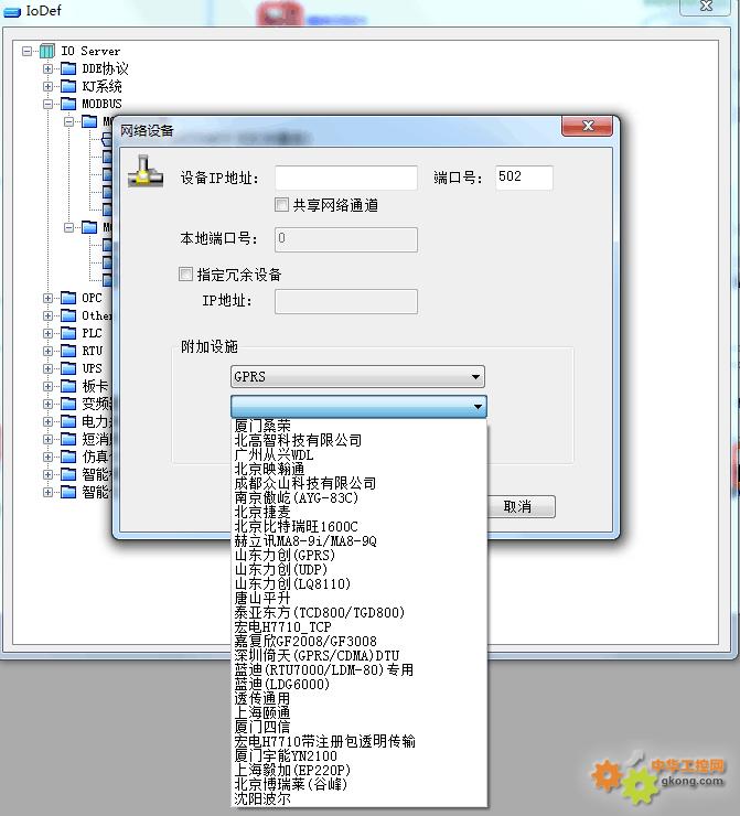

我们的GPRS都支持那些品牌

您好,包含的内容较多,您可以到紫金桥软件GPRS驱动列表里面查看,如下图,有什么需要欢迎随时与我们联系
