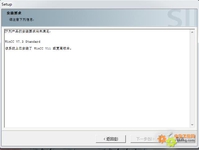

回复 #6楼 guanyumou
刚才下载7.3下来,安装到电脑上,但是它提示现在电脑已经装了更新版本的wincc,
因为我的电脑上已经装了博作的v14版本和v15版本。

发表于:2018/11/4 14:12:30
以下是引用evanlei2018/11/4 13:48:44的发言:
WinCC与TIA WinCC不能共存,你需要有所选择。

发表于:2018/11/4 14:27:05
我想的是那种可以运行在电脑上的wincc,用这个电脑代替hmi的wincc,这个7.3的版本就是这个吧
不过另外一个问题,wincc  flexiable是运行在hmi上的,可以直接用博途编程,那这个运行在电脑上的wincc,要用什么编程呢
