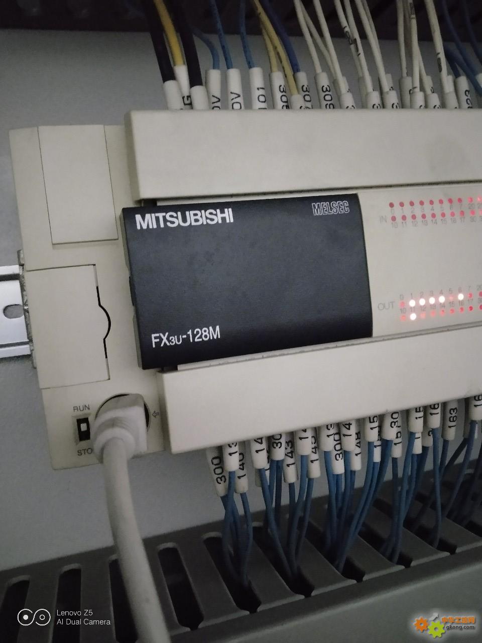

我这PLC程序掉了。我想从旁边的机器拷贝一个。。应该用什么软件拷,简单明白的那种。。大神告诉下

三菱gx works2等软件,还需要编程电缆。没加密的话比较容易了

这个说的非常对,你在电脑装个线缆的驱动,再适配下就可以了。官网应该有软件下载的.

你的PLC有输出,程序肯定没有丢失,自己仔细看看外围吧

三菱官网下载
http://cn.mitsubishielectric.com/fa/zh/download/dwn_idx_softwareDetail.asp?sid=6
GX Developer
然后自己买数据线就可以了!
gx works2也可以但是软件太大。

先确认二台是完全相同的厂家的同一种设备;
是的话端子拆下到另一台上开机看动作对不对;
另外就是同一家的,厂家一般不会那么容易让你读出程序的;

程序肯定加密的,确定程序原因,自己不会,还是直接找厂家的人方便,耽误生产更不划算……还是仔细检查外围电路有没有问题……

为啥那么肯定加密了,我做的从来不加密。

如果没有密码,用编程软件可以拷贝,这个要求对电脑熟悉
另外FX3U可以选择FX3U-FLROM-64L存储卡,这个卡可以用来放到PLC上读写程序。
