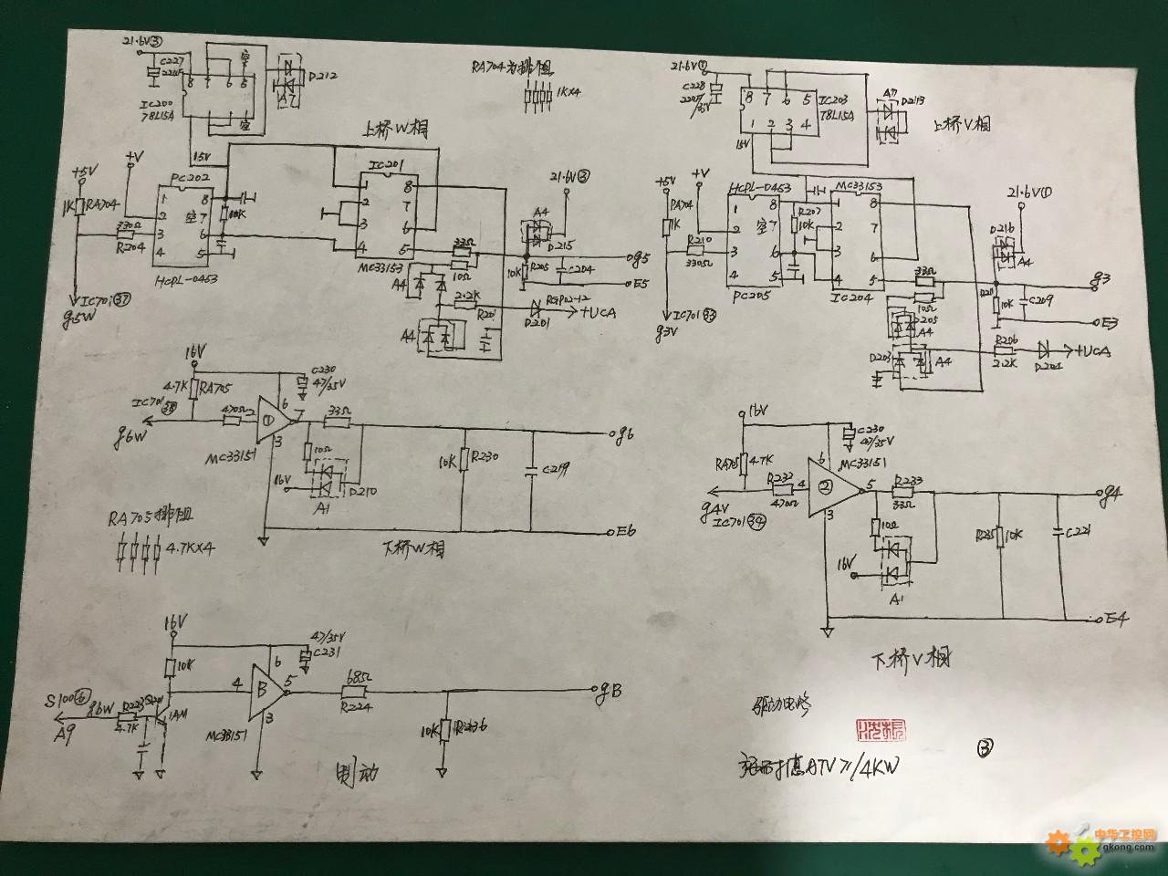

最近维修了几台施耐德71的变频器,感觉施耐德变频器是比较难修的变频器,特化了点时间绘制了电路图,特分享给广大坛友:

这是IGBT驱动电路,以W相为例,上桥驱动电路由PC202,IC201 IC200组成,驱动脉冲由IC701第37脚输出,经PC202隔离,放大后由其6脚输出,经IC201第5脚输出脉冲信号。
下桥驱动电路由MC33151组成,IC701第38脚输出驱动信号经470欧姆电阻进入MC33151第1脚,7脚输出下桥驱动信号。
上桥驱动电路工作电压由IC200(78L15)提供,下桥由16V电压提供,此驱动电路无需屏蔽就可以正常工作,驱动静态无截至负压。

故障实例1 上电后继电器不吸合,面板显示“NLP",无法复位
查看”NLP“意为无主电源故障,查看母线电压和三相输入电压为无法测量。首先在参数中屏蔽掉三相输入检测功能后仍然显示"NLP"测量母线电压检测后的取样电压正常(2.96V),说明母线电压检测电路工作正常,随即测量马达控制板的3个通讯光耦工作状态,发现光耦PC100的第6脚为高电平5V,说明此光耦工作状态异常,测量IC105第2脚的电压正常(1.3V)代换光耦PC100,故障排除。以下是马达控制板3个通讯光耦在静态状态下的正常波形:
故障实例2:上电后显示RDY(正常),一运行就报”SCF1“
查看此代码意为电机短路,于是脱开电机试机故障依旧,此故障应该和电流检测电路有关,测量相关工作电压没有发现异常,本着先易后难的原则进行代换相关器件,经代换IC501(LM239)后故障排除。
故障实例3:上电后显示”CFF“
查看此故障代码意为错误的设置,在故障修复措施说明中说可以进行恢复出厂设置试试,于是恢复出厂设置,恢复后CFF不报了,但是显示”INF1",查此代码意为额定功率错误,难道是存储器芯片中的数据丢失了?于是拷贝数据,故障排除。
以上简单例举了3个施耐德变频器常见的故障例子,我感觉,在变频器中,施耐德变频器是属于比较难修的机器,在一般维修过程中,有的故障最有效的办法就是通过代换相关电路板进行判断故障范围,我们只能在维修过程中多分析故障机理,平时做好维修记录,积累经验。下面提供我在RDY状态下测量的各相关电压,供参考:(由于不能上传,我只能重发帖了)
