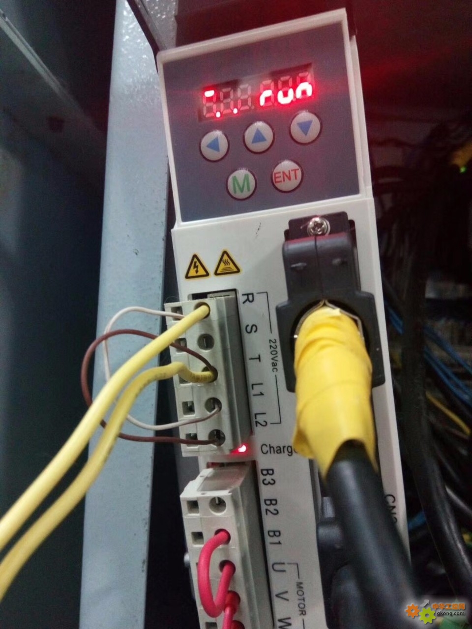

220vac端子里面的L1为何接R   L2接T

有什么不对吗?仔细看下驱动器手册!

随便取两相都可以啊,这个是伺服控制电源。

打开外壳看一下不就明白了吗?主电源与控制电源是分开的。

这个是单相电源,这样接没问题啊

没用过这种伺服
中间的S不用?

会不会是因为,进来的就是~220V电源,L1、L2也是~220V。

L1L2是控制电源,RST是动力电源

这个就是控制电源和主电源都用一个电源进线。是呀,这好嘛?如果功率不大的小伺服,也罢了,功率稍大一点,控制电路的电源波形就会产生许多毛刺。干扰控制回路的可靠性。
伺服系统最好是主电源与控制电源采用隔离的。当然,成本上会发生费用问题。
