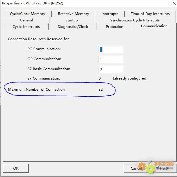

我这要链接50个站但是一个dp总线只能接32个

以下是引用永恒控心2017/9/23 0:20:09的发言:
300的伙伴连接数限制了你只能链接32个,实际是30个,还有2个会保留给编程设备和操作面板使用。

加一个DP总站不就得了??
