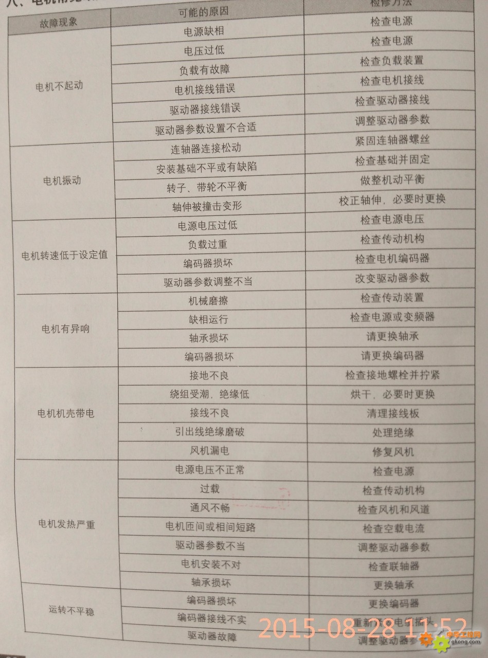

常见故障及解决方法,不需要查资料都能基本判断问题。

这是说明书吧!

学习资料上的内容~!~

回复 #2楼 1522615606
是的,一些常见的故障可以记下来不用每次翻说明书。
