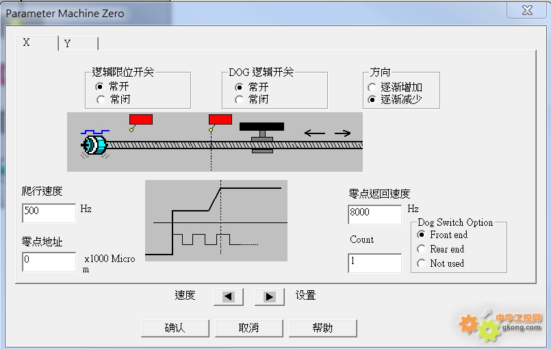

发表于:2017/9/24 17:32:00
二位大哥說的沒錯,問題是解決了,但問題沒找到
推測應該是多了一個伺服編碼器的原點的問題,只是在哪設定這一個功能的地方沒有找到
解決方案,目前是用PR18=1的方式使用,增加掃瞄伺服器原點的速度,但GM上原點+伺服器0點的設定是沒有找到的
    給大家做參考

按照楼主提供的截图,pr18=0,不是=1,front end是前端。pr16是原点,pr24是零点。带abs检测原点和零点都设为0!
