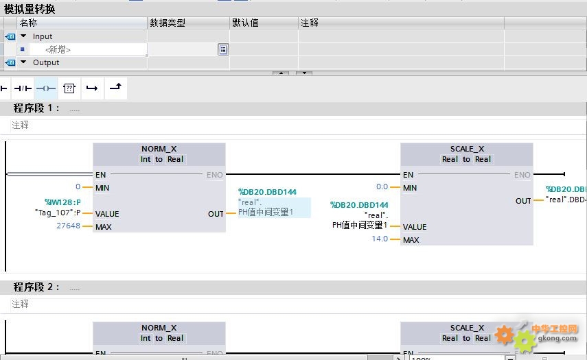

哪位大神有西门子s7-200的模拟量输入输出指令库,和其他指令库,发一下谢谢

自己写一下还不行
就是个数据处理而已。

这个自己这样处理就行了:

以下是引用高雅的雅2017/9/19 18:15:09的发言:
这个自己这样处理就行了:
你天天得发帖水平决定了你即使用了10万套西门子也就是没有入门的水平,不会提高了。
楼主问200,你回答1200,没水平就不要回答好不好,天天混积分还装4份工作不愁钱有意思吗?
楼主,你要的模拟量库的下载地址为:http://support.automation.siemens.com/CN/view/zh/27043396
HAVE FUN!

回复 #2楼 高雅的雅
我要的是西门子的,不过还是谢谢你

贴主也是个坑,虽然不是200也是1200,用的是博途,不是STEP。好歹也是西门子啊!!呵呵!!

以下是引用高雅的雅2017/9/23 18:08:48的发言:
本来我不想说了:编程需要的是一个思路,指令自己可以看手册解决,我真为那些只知道用指令的悲哀!!授人以鱼不如授人以渔,这个就是中国式的悲哀!!
我跟德国编程人员沟通(跟德国设备联机运行的设备),人家都是告诉你编程逻辑.......
用了一万套西门子还没入门的谈编程思路…………
人家为啥要模拟量库你明白吗?因为你谈的SCALE_X这个模块在200中是以库的形式发布的,你真的要谈编程思路不是应该写个如何实现SCALE这个功能块来谈么,而不是直接调用,因此你即使用了10万套也就是没有摸到门的水平。
