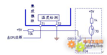

东元7200MA 5.5G的机器,上电后报故障过热,我测量了一下,模块内的电阻值为1K左右,为正常值,不知如何处理,想请教一下。谢谢!!

东元变频器过热故障报警
以下是引用xu9742在2009-12-3 16:30:23的发言:
   逆变模块T1\T2两个端子为温度检测端子.可以短接或将引线开路试验,若短接或将端子引线开路后,不报过热故障,能启动运行,说明端子电路损坏.若短接后能正常工作,可更换模块或按下图电路,加装温度检测电路,变频器能正常运行.
   若短接或开路端子,仍报过热故障,则为温度检测后续电路引起.须检查温度检测后续电路.1\相关运算电路故障;2\电压基准电路故障.
