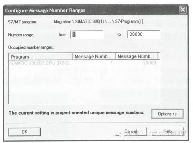

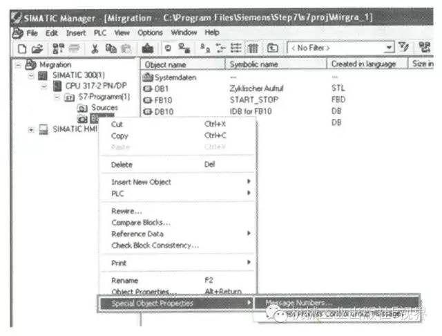

3)项目重新编译后,确保编译后的项目没有错误,之后检查使用PLC系统函数或函数块生成消息标识号的一致性。再次选择CPU下的“Block”并点右键,选择“Special Object Properities”→“Message Numbers...”对消息号进行检查,如图4所示。
图4 检查消息号属性

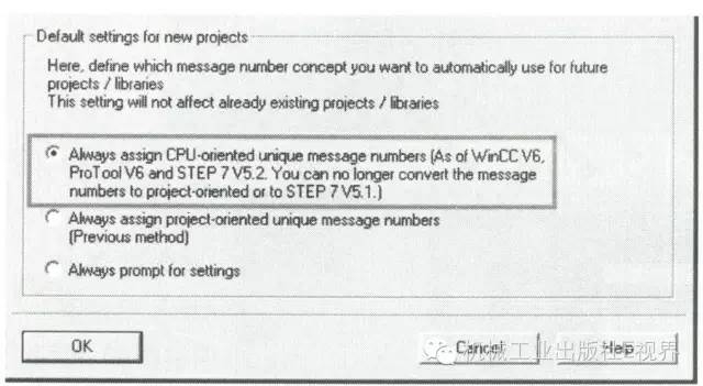

4)在弹出的界面中点击“Options”按钮,如图5所示。
图5 点击“Options”
5)在接下来弹出的界面中选择消息号是基于CPU的类型,即第一个选项,如图6所示。
图6 确保所有消息是基于CPU的类型

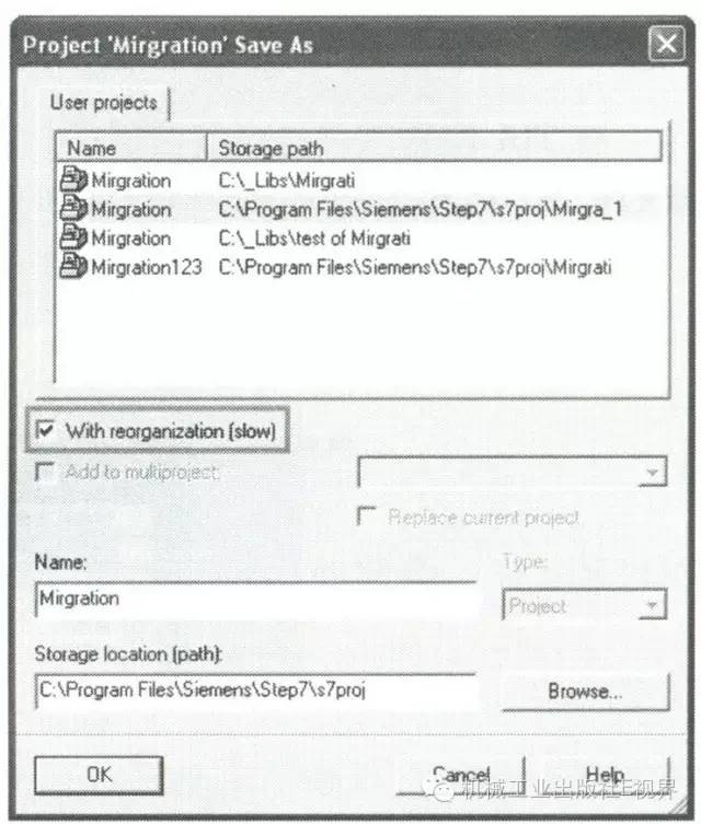

6)配置完成后,在SIMATIC Manager下,选择“File”下的“Save As...”对原项目进行另存。
7)在弹出的界面中选择另存路径,并勾选“With reorganization(slow)”选项,这样将对原项目进行重新组织,并去除TIA博途软件不支持的选项包,如图7所示。点击”OK“键执行项目另存操作,这样项目就可以直接在TIA博途软件中进行移植了。

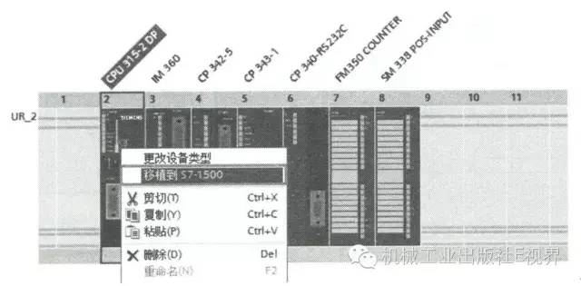

移植TIA博途软件中的S7-300/400项目到SIMATIC S7-1500
在TIA博途软件的设备视图中,鼠标选中S7-300/400的CPU,点右键选择”移植到SIMATIC S7-1500“即可开始执行到SIMATIC S7-1500的移植,如图9所示。
图9 从S7-300/400移植到SIMATIC S7-1500

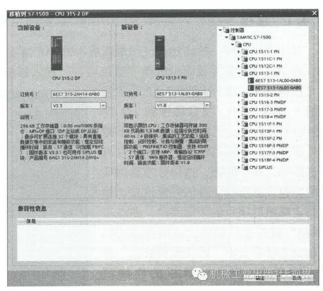

在弹出的菜单中,需要从右侧的SIMATIC S7-1500控制器列表中选择移植后使用的CPU型号和版本号,在本例中,选用了CPU 1513-1 PN,版本号为1.8,如图10所示。
图10 选择移植后使用的SIMATIC S7-1500

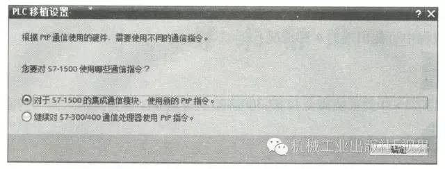

在后续弹出的界面中需要选择SIMATIC S7-1500使用哪些串行通信指令,如图11所示。如果被移植项目中没有使用ET 200S的串行通信模块,本设置界面可忽略,直接点确定;如果有,选择”对于SIMATIC S7-1500的集成通信模块,使用新的PtP指令“,意味着原ET 200S将在新的SIMATIC S7-1500应用中被ET 200MP或ET 200SP的串行模块代替;如果选择”继续对S7-300/400通信处理器使用PtP指令“,则意味着ET 200S的串行通信模块将在新的SIMATIC S7-1500系统中继续使用。
图11 选择SIMATIC S7-1500使用的串行通信指令
选择完成后,点”确定“按钮,移植正式开始。

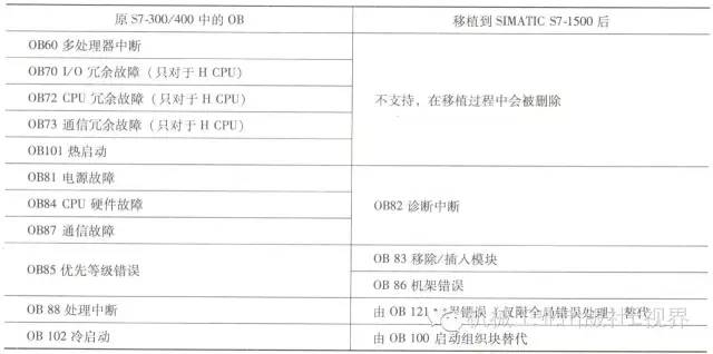

由于S7-300/400与SIMATIC S7-1500的系统架构不同,支持的系统指令和组织块OB等也有差异。在移植后,OB会有一些调整,移植前后OB变化见表1。
表1 移植前后OB的变化
